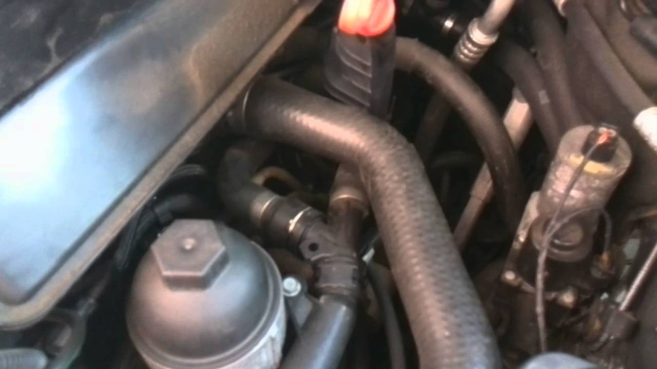

  • Externer Inhalt www.youtube.com
    So hört sich meiner nicht an
