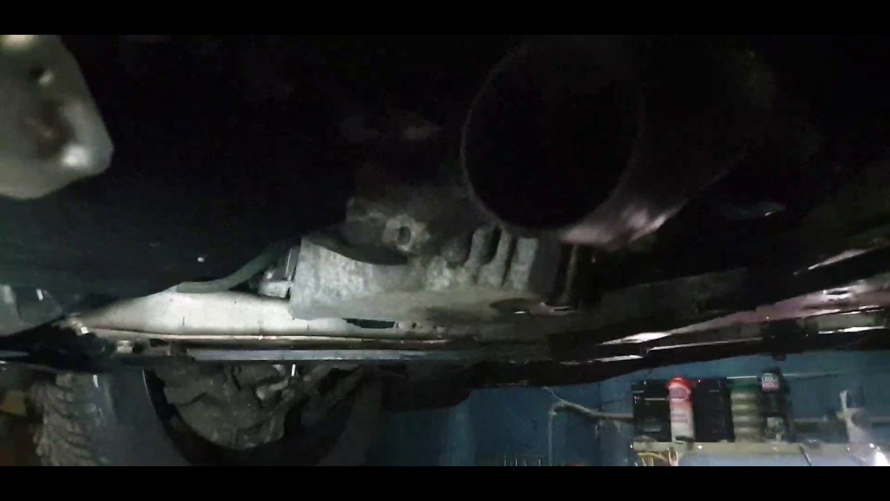

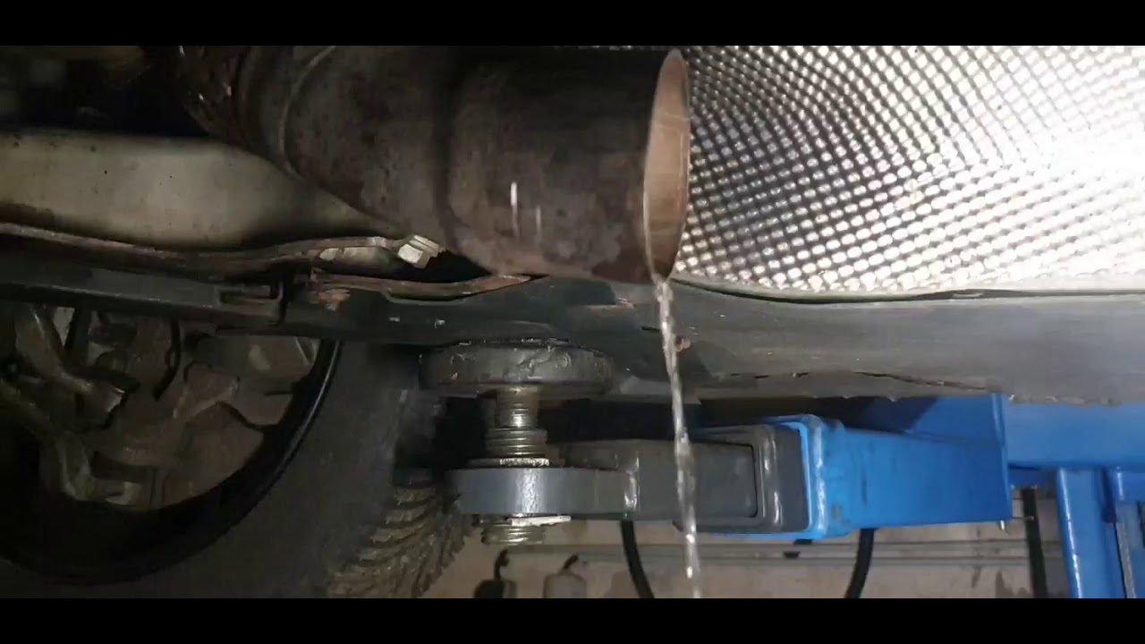

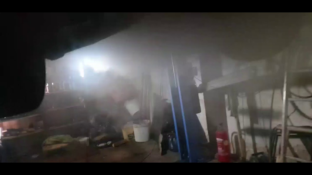

Kann derzeit nicht auslesen, aber ich habe noch was für euch.
						I glaub da ist noch so viel wasser drinnen, weil nix durch kam.
Lg.Didi
Es kommt ja auf jeden Fall was durch.
Meine Empfehlung wäre alles zusammen bauen. Mal eine Probefahrt durchführen bis das ganze Wasser verdampft ist und dann mal den Gegendruck auslesen.
