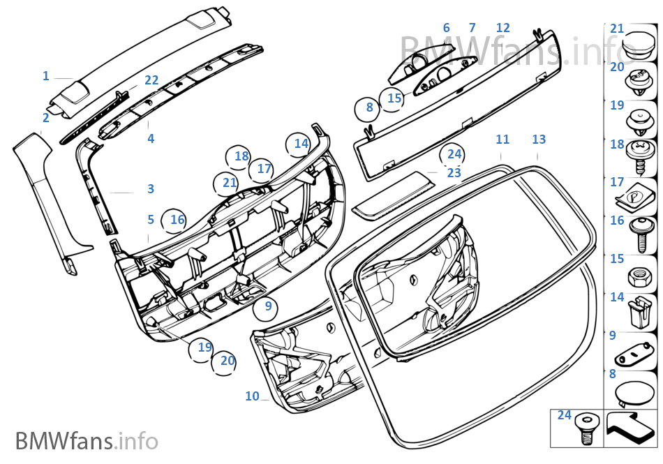

  • Gibt es beim VFL wirklich neue Leisten?
    Verkleidung Heckklappe
    Verkleidung Heckklappe | BMW 3' E91 330i N52 Europa
