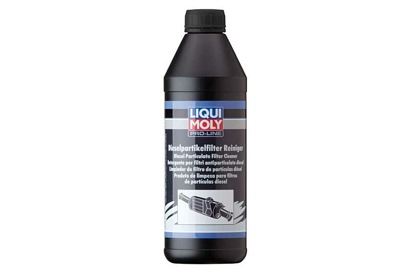

    DPF von Ruß befreien. Den kann man einfach auswaschen gegen die Strömungrichtung (also von hinten), aber falls der Ausbau zu aufwändig ist und der Motor noch läuft, gibt es sowas:
    Pro-Line Dieselpartikelfilterreiniger
    Hochwirksame Flüssigkeit zur Reinigung verstopfter Pkw-Dieselpartikelfilter im eingebauten Zustand. Löst harte, dichte oder verkrustete Verschmutzungen auf der…
    www.liqui-moly.com
    Danach Regeneration im Bordsystem anstoßen und fahren, aber am besten ohne dass die Herren von der Rennleitung in der Nähe sind. Das Auto raucht die nächsten Km wie ein alter Kieslaster bergauf.
    Danach nochmal alle Werte auslesen und Gegendruck messen.
    Viel Spaß ;)
  • Das soll funktionieren? Ich bin da ja schon beim Ausspülen bzw. chemischen Reinigen skeptisch, aber im eingebauten Zustand müsste die Asche ja irgendwie durch den Filter, um raus zu kommen.
    Nur den Ruß. Nicht die Asche. Der Ruß kommt schon einigermaßen raus. Mehr halt nicht.
    Es gibt ja inzwischen so einige Berichte (auch wenn die unabhängigen Langzeittests noch fehlen), wonach mal das Zeug doch irgendwie lösen könnte. Mit Wasser und Drucklust halt nicht, da man auf die Keramik bläst, und die meisten bekannten Lösungsmittel, die Asche auflösen können, können auch den DPF auflösen. :) Oder seine Edelmetalldotierung soweit abtragen, dass es danach egal ist, dass er sauber ist...
    Das schnellste und billigste Mittel ist der Rußreiniger, aber wie die Rennleitung dazu steht, wenn da ein mittleres Kohlekraftwerk rumfährt, weiß ich halt auch nicht.
    Daher die Alternative. Hat bei mir schon funktioniert, war aber eigentlich ein Nebeneffekt vom Versuch, die Asche rauszukriegen, was natürlich nicht funktioniert hat.
