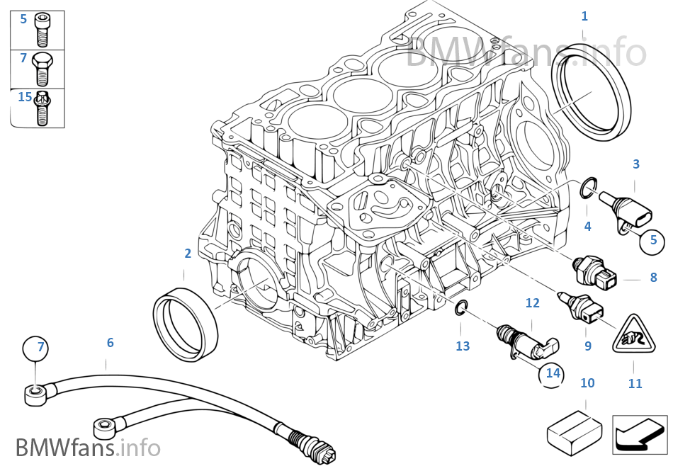

    Zylinder-Kurbelgehäuse/Anbauteile
    Zylinder-Kurbelgehäuse/Anbauteile | BMW 3' E91 318i N43 Europa
    de.bmwfans.info
    Nr.12

    Zu meinem Verständnis nochmal:
    1: Temperatursensor
    2: Öldrucksensor
    3: Öldruckregelventil / Hydroventil
    4: ???
