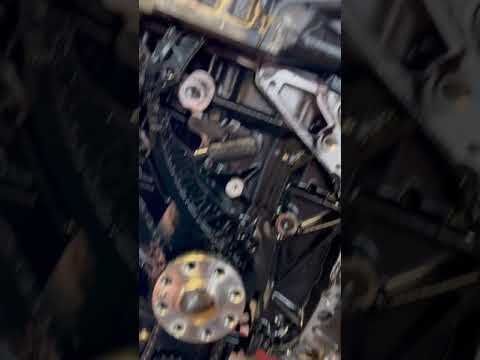

    X5 e70 40d N57D30
    Da der Motor auch bei einigen e9x verbaut ist, poste ich das mal hier.
    Laufleistung 210000 km von 07/2012
    Viel Anhängerbetrieb und eher schlechte Pflege
    Ersetzt wurden alle Ketten + Kettenräder, die beiden Kettenspanner und alle Führungs und Spannschienen.
    Der Motor hat sehr laute Geräusche gemacht und auf dem Video was ich anhänge erkennt man ganz gut warum ;)
    Im Rahmen der Reparatur sind noch ein paar Dinge aufgefallen die demnächst in Angriff genommen werden.
    - Ventildeckel war stark mit Öl versifft. Vermutlich an der Trennstellr/ Schweißnaht
    undicht. Da die Ventikdeckeldichtung relativ hart war, wird das aber erstmal beobachtet.
    - Bypassklappe vom AGR-Kühler ist fest. Konnte nicht ohne weiteres wieder gangbar gemacht werden.
    - Wasserpumpe macht relativ starke Geräusche
    - Getriebeöl war relativ und dunkel und wird dann auch mal erneuert. Auch schon wegen der hohen Laufleistung
    Spiel Kette BMW n57
    youtube.com
