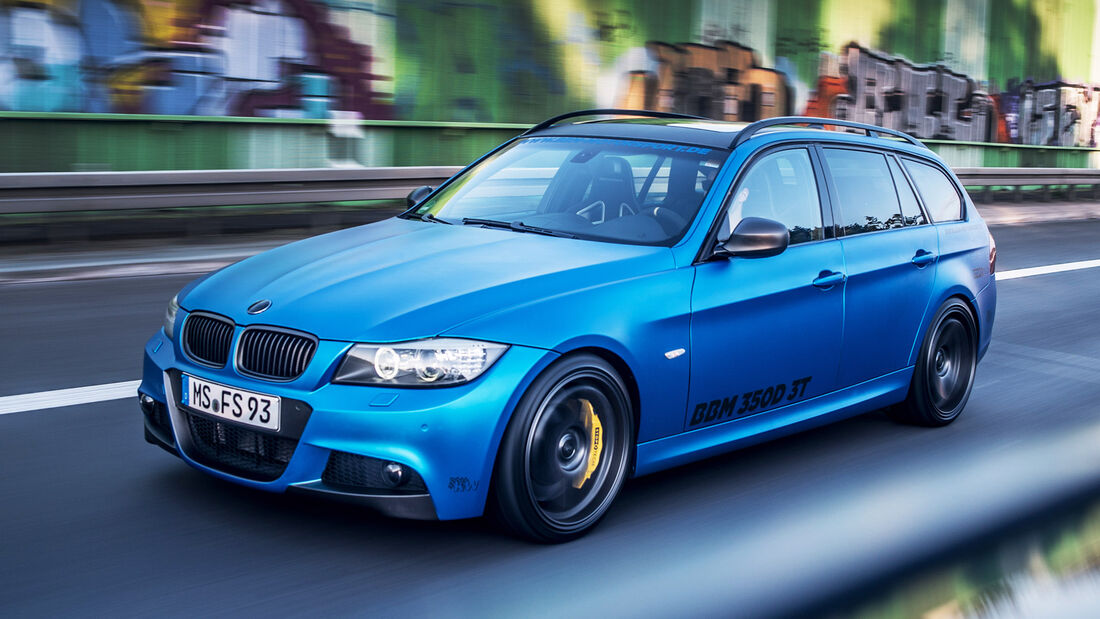

Bauen kann man vieles, mit TÜV schon weniger aber in einem halbwegs finanziell "sinnvollen" Rahmen wohl kaum...
ZitatDas kostet das Tuning
Für den kompletten TÜV-zugelassenen und abgenommenen Umbau verlangt BBM Motorsport rund 70.000 Euro. Davon schlägt allein der Motorumbau mit ca. 50.000 Euro zu Buche. Komponenten wie die M3-Achsen, Fahrwerk und Bremsen erleichtern das Konto nochmals um etwa 20.000 Euro.

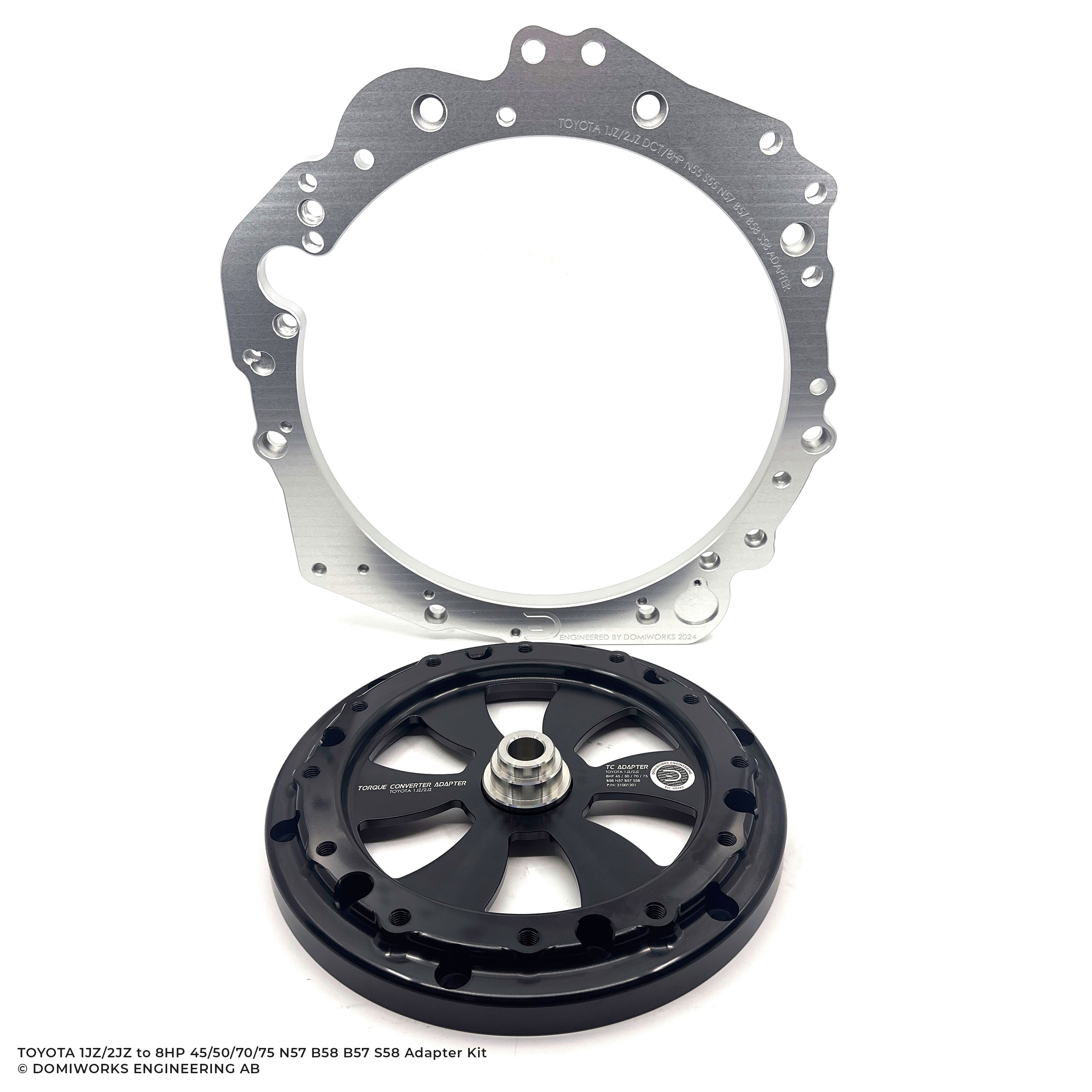

Rein technisch, hier noch eine Ergänzung:
"black anodized for a premium feel and experience."
Muss man selbst verbauen, sonst wirkt es nicht.
