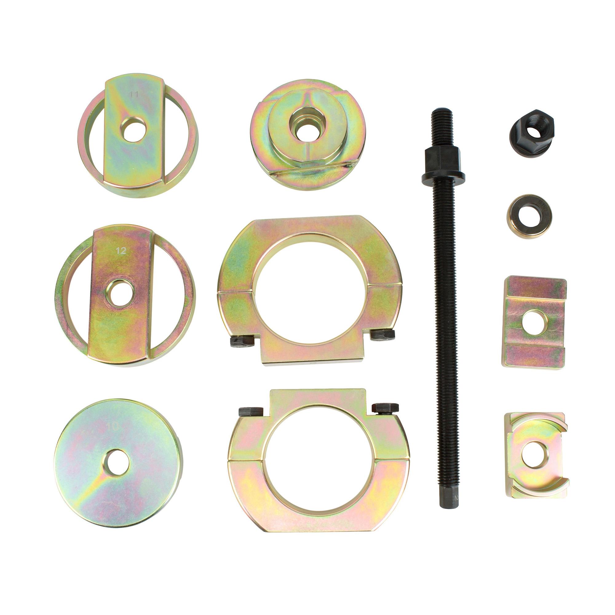

    Bei meinem E92 steht der Tausch der Tonnenlager an der Hinterachse an und ich habe bis jetzt keinen "billig" Abzieher für diese Aktion gefunden.
    Das im Thread bereits erwähnte teure Werkzeug habe ich gefunden...
    Druckstücke zur De-/Montage von Tonnenlager, für BMW 1er / 3er / X1
    Druckstück-Satz zur De-/Montage von Tonnenlager für BMW 1er, 3er, X1. Zu verwenden in Verbindung mit Grundgerät Art.-Nr. 106605.…
    www.xxl-automotive.de
    Gibt es tatsächlich keine günstige Alternative? Vielleicht bin ich blind. 😅
    Für alle möglichen Modelle finde ich was, nur die E90-Baureihe wird nicht versorgt. 🙄
    Ich bin für jeden Hinweis dankbar!

    Ich habe mir jetzt dieses Teil bestellt.
    https://www.ebay.com/itm/BMW-E82-E90-E92-Subframe-Bushing-Removal-puller-Tool-M3-130i-135i-330i-335i-N54-/333158778716?redirect=mobile
    https://www.ebay.com/itm/BMW-E…158778716?redirect=mobile
    Auf die Erfahrung bin ich gespannt, das werde ich auch irgendwann noch angehen (müssen).
    Viel Erfolg.
