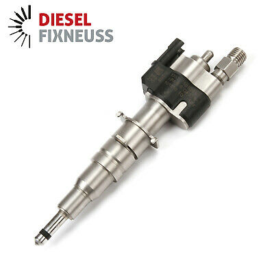

  • Dann verstehe ich es richtig, dass auch ein defekter NOX-Sensor keine Laufunruhe produziert? Tauschen sollte ich den aber trotzdem oder?
    Komme ich also um 6 neue Einspritzdüsen nicht drum herum?
    Wo bekomme ich die denn günstig? Originale von BMW bewegen sich ja um 500 €.
  • Gehen die auch?
    Einspritzdüse Einspritzventil VDO 13537589048 13537565137 N43 N53 BMW Benzin | eBay
    Entdecken Sie Einspritzdüse Einspritzventil VDO 13537589048 13537565137 N43 N53 BMW Benzin in der großen Auswahl bei eBay. Kostenlose Lieferung für viele…
    www.ebay.de
  • Wenn du Geld verbrennen willst dann nimm "Generalüberholte". Wenn du Ruhe haben willst dann kommen nur Neue in Frage. Wende dich da an Panik45 , der kann dir da weiter helfen bzw. bekommt gute Preise.
