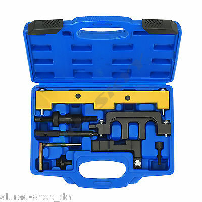

Bei dem Werkzeug meinte ich eher welchen Hersteller, da ich auch die Probleme erst hatte nachdem ich die steuerkette gewechselt habe und vermute dass das absteckwekzeug zu ungenau verarbeitet ist und zu viel Spiel hat und dadurch die steuerzeiten nicht ganz stimmen. Geht hier auch um den n46b20 Motor. Ja, die beiden Schrauben vorne. Kann mir allerdings beim besten Willen nicht vorstellen, dass die Schrauben sich in irgendeiner Weise dehnen sollen/können!
Danke panik45,
Motor Einstell Werkzeug Benzin Steuerzeiten BMW N42 N46 Z4 E46 1.8 2.0 E87 E90 | eBayEntdecken Sie Motor Einstell Werkzeug Benzin Steuerzeiten BMW N42 N46 Z4 E46 1.8 2.0 E87 E90 in der großen Auswahl bei eBay. Kostenlose Lieferung für viele…www.ebay.deÜber das was du dir nicht vorstellen kannst, haben sich bestimmt einige Intelligente Ingenieure in München viele Gedanken gemacht
Danke für den link. Ein sehr ähnliches (wenn nicht sogar genau das gleiche) habe ich auch. Macht einen wirklich ordentlich Eindruck allerdings habe ich auf der ausgansseite (Vanos) dann einen Spalt von ca 5mm wenn ich die steuerzeiten wieder überprüfe und deswegen die Vermutung, dass da irgendwas nicht ganz passt. Werde vermutlich am Wochenende den ventildeckel runterschrauben und es nochmal prüfen und schauen ob ich da irgendwo was feststellen kann
