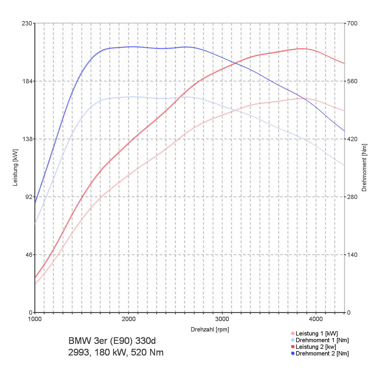

  • Also, hier mal ein Leistungsdiagramm eines serienmäßigen 330d. (Leistung / Drehmoment 1)
    Da liegen bei 1100 Touren bereits gute 300nm an.
    Bei 1300 hat er den Druck eines e46 M3.
    Bei 1800 sind wir gut jenseits der 400nm.
    Die übrigens der E90 M3 V8 nicht erreicht, da gehen bei 400nm die Lichter aus.
    Das bedeutet, Du hast bei unter 2000 Umdrehungen mehr Druck als ein M3. Und sagst, da geht absolut nichts?
    Alles klar.

  • Okay, schauen wirs uns an:
    bei 1500 Umdrehungen sind wir hier bei ca. 300nm.
    Zum Vergleich: Ein E46 330i hatte 300nm bei 3500 Umdrehungen. Wir haben also den Druck eines E46 330i, aber deutlich früher. Und die Aussage ist, der ist absolut tot von der Ampel weg. :D Manche Leute sollten einfach Elektroauto fahren. Die haben von der Ampel weg dann vielleicht gerade ausreichend Druck.
    Zum Vergleich: Ein E46 330i hatte 300nm bei 3500 Umdrehungen. Wir haben also die Leistung eines E46 330i, aber deutlich früher. Und die Aussage ist, der ist absolut tot von der Ampel weg. :D Manche Leute sollten einfach Elektroauto fahren. Die haben von der Ampel weg dann vielleicht gerade ausreichende Leistung.
    Leistung ist nicht das gleiche wie Drehmoment ;)
